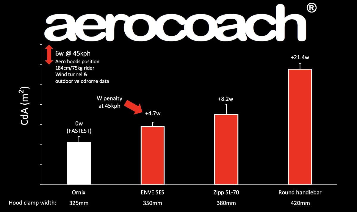

ArekPerla Opublikowano 2 Maja Autor Udostępnij Opublikowano 2 Maja @jajacek a jeżeli mówimy o kierownicy z flarą, co byś polecił? U mnie szerokość obecnie 40 cm. Odnośnik do komentarza
jajacek Opublikowano 2 Maja Udostępnij Opublikowano 2 Maja Sa dwie wybijajace sie ktore sa Gold Standard. Enve SES Aero na ktorej sciga sie moj mlody i Zipp SL 70 Aero, ktora ja chce sobie kupic. Enve ma dluzszy reach i wieksza flare. No i taka zalete ze jak polamiesz to 5 lat od zakupu dostaniesz nowa. Juz raz korzystalismy. Odnośnik do komentarza
