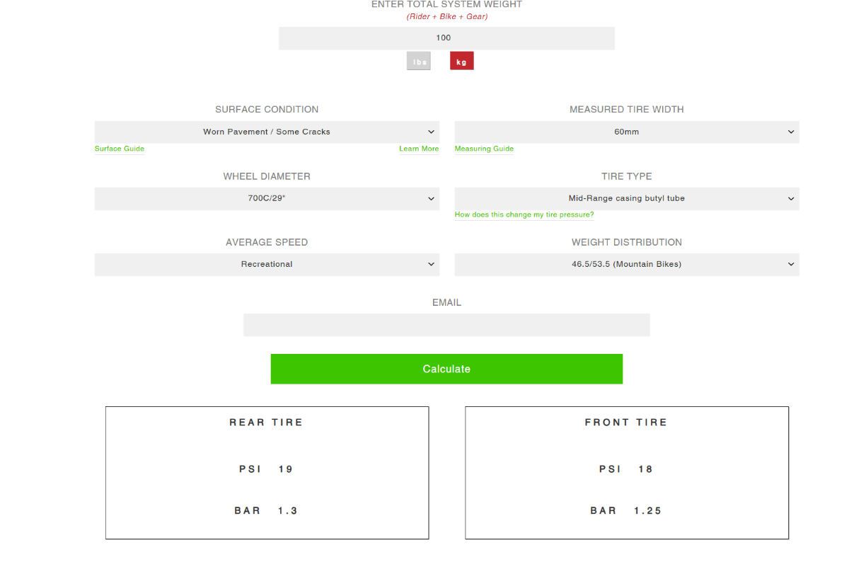

Mysteques Opublikowano 12 Maja 2025 Autor Udostępnij Opublikowano 12 Maja 2025 28 minut temu, jajacek napisał(a): Pompowanie na maksa jest bez sensu. Nic nie zyskujesz a mnóstwo tracisz. Jeśli masz samochód spróbuj kiedyś napompować dwa razy tyle co normalnie i zobacz jak się jedzie. Nigdy nie pompuję opon MTB powyżej 2 barów. Nawet do miasta. Tu masz kalkulator prawidłowych ciśnień: SILCA Professional Tire Pressure Calculator Co do opon i mieszanki to gravelowe opony 42 mm okazały się szybsze na asfalcie niż Race King 2,2 cale. Ale dużo wolniejsze na brukach, szutrach i wszelkiej niegładkiej nawierzchni. Więc zależy kto gdzie jeżdzi. Jak rower nie wyjeżdża poza miasto to te Double Fighter może będą szybsze. No to teraz mnie zdziwiłeś. Akurat w aucie mam bardzo niski profil opony, więc pompuję je zgodnie z zaleceniami żeby nie przeciąć jej np. wjeżdżając na krawężnik. Ten kalkulator pokazuje mi, że moje aktualne opony powinienem pompować tylko do 1,3 i 1,4 bara. Odnośnik do komentarza
jajacek Opublikowano 12 Maja 2025 Udostępnij Opublikowano 12 Maja 2025 1,3/1,4 (przód tył) to pewnie w terenie. Ja w terenie jeżdżę 1,15/1,25 na oponie 2,3 cala przy 84 kg. Na teren mieszany pompuję jakieś 1,6/1,8 Na asfalt jakeś 1,8/2.0 Jeśli opona się nie ugina to odbija się od nierówności przez co jedzie się wolniej. Najszybciej jedzie się jak opona ugina się tylko tak żeby zapewnić jak najbardziej płynną jazdę. Jeśli chcesz rozkminić to zjawisko to wkleję jakieś linki. Odnośnik do komentarza
Mysteques Opublikowano 12 Maja 2025 Autor Udostępnij Opublikowano 12 Maja 2025 Godzinę temu, jajacek napisał(a): 1,3/1,4 (przód tył) to pewnie w terenie. Ja w terenie jeżdżę 1,15/1,25 na oponie 2,3 cala przy 84 kg. Na teren mieszany pompuję jakieś 1,6/1,8 Na asfalt jakeś 1,8/2.0 Jeśli opona się nie ugina to odbija się od nierówności przez co jedzie się wolniej. Najszybciej jedzie się jak opona ugina się tylko tak żeby zapewnić jak najbardziej płynną jazdę. Jeśli chcesz rozkminić to zjawisko to wkleję jakieś linki. A w sumie chętnie poczytam. Wrzuciłem takie parametry: Sam ważę 85 kg, to zakładam, że ubrany z rowerem będzie okolice 100kg. Zawsze bałem się tzw. pinch flats - tutaj pewnie lepiej byłoby przejść na tubeless ale nie wiem czy te obręcze są do tego przystosowane. Chyba upuszczę trochę i spróbuję pojeździć tak właśnie na około 1,3 Bara. Na ten moment jazda raczej rekreacyjna po mieście/ ew. jakieś drogi szutrowe. Nie pędzę bo uda aktualnie są zastane i minuta wysiłku powoduje okropne zmęczenie + jeżdżę najczęściej z narzeczoną, a ona raczej nie lubi pędzić. Zastanawiam się ile w takim przypadku da ten lepszy continental, który podesłałeś. Na ten moment postaram się rozwiązać problem (chyba) krzywej tarczy i ściągania w prawo. Jeśli mi się nie uda to oddam go do jakiegoś serwisu, może przy okazji zrobią serwis zerowy amorka. Dopompowałem go do mojej wagi zgodnie z tabelką ale myślę czy jednak troszkę nie zmniejszyć ciśnienia - lubię jak jest taki miękki a do jazdy w terenie mogę go zawsze podpompować. Odnośnik do komentarza
