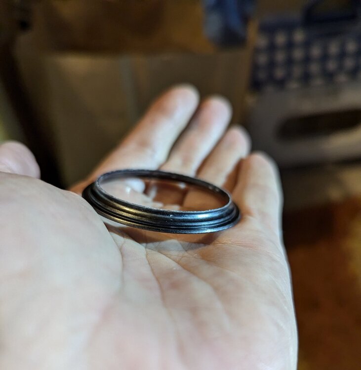

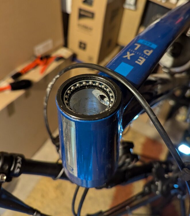

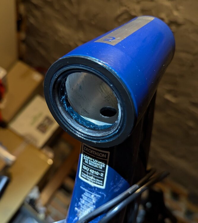

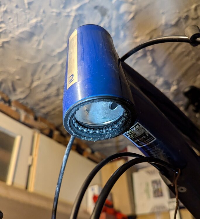

ozzmozz Opublikowano 1 Września 2024 Udostępnij Opublikowano 1 Września 2024 Witajcie, mam sporą zagwozdkę. Wyciągnąłem amortyzator (wymieniam na inny). Po wyjęciu go, na rurze sterowej od spodu była bieżnia. Luźno zeszła z rury rękami - foto 1e. Jednak na amorze jest druga, wg. mnie identyczna bieżnia, ładnie nabita i siedzi bardzo ciasno - foto 2e. O co tu chodzi? Jedynka na dwójkę nie wejdzie idealnie, z resztą to chyba bez sensu. Źle fabryka poskładała czy co? Proszę o poradę co zrobić. Dodam jeszcze foto dołu i góry - 3e i 4e. Dzięki. Odnośnik do komentarza
mike21 Opublikowano 2 Września 2024 Udostępnij Opublikowano 2 Września 2024 Ta na zdjęciu trzymane na dłoni wygląda jakby nigdy nie pracowała. Co innego ta na amortyzatorze - ta już jeździła ze 2 sezony. Zostaw jedną z nich. Rower kupiłeś jako nowy? Odnośnik do komentarza

mike21 Opublikowano 2 Września 2024 Udostępnij Opublikowano 2 Września 2024 Czyli rozlazło ci się łożysko typu (semi-)cartridge (coś pomiędzy gołymi wiankami z kulkami a "maszynowymi" -odlazła bieżnia wewnętrzna i uszczelniający pierścień. Poskładaj zapodając świeżego smaru. Odnośnik do komentarza

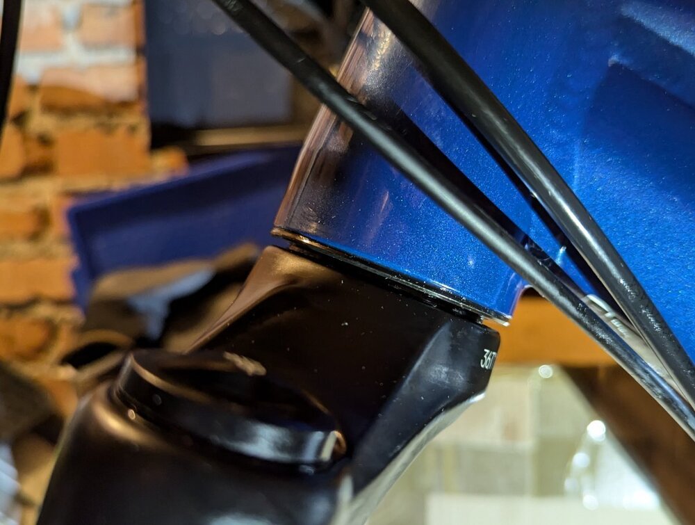

ozzmozz Opublikowano 4 Września 2024 Autor Udostępnij Opublikowano 4 Września 2024 @mike21 A więc tak: wyczyściłem, odtłuściłem, nasmarowałem i złożyłem. Wydaje mi się jednak, że jest za duża szpara/przerwa pomiędzy główką a widelcem (foto). Próbowałem różne kombinacje i za cholerę wideł nie chce wejść głębiej. Jedno mnie tylko zastanawia - ten pierścień uszczelniający jest przecięty fabrycznie, nie tak jak w górnym łożysku bo tam jest on cały - może powinien być w innym miejscu np. bezpośrednio na bieżni widelca? Porady mile widziane. Odnośnik do komentarza

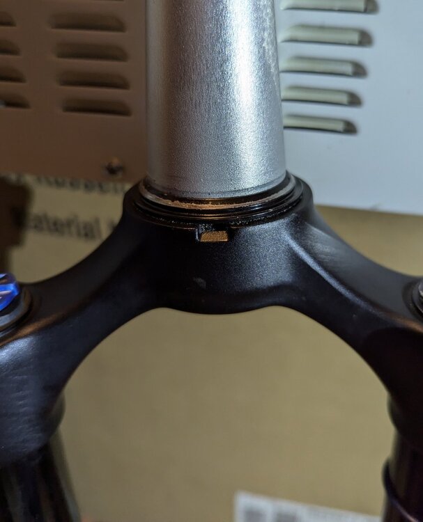

mike21 Opublikowano 4 Września 2024 Udostępnij Opublikowano 4 Września 2024 Być może bieżnia nabita na widelec nie pasuje do tych sterów. Podeślij wyraźniejsze zdjęcia tej bieżni tak z profilu najlepiej. Odnośnik do komentarza
ozzmozz Opublikowano 4 Września 2024 Autor Udostępnij Opublikowano 4 Września 2024 Bieżnia oryginał, ściągnięta ze starego widelca i ponownie nabita na nowy. Stery też oryginał. Zmieniłem tylko amor z wykorzystaniem wszystkiego co było w rowerze fabrycznie. Lepszego zdjęcia nie mam, bo widelec już zamontowany. Odnośnik do komentarza
ozzmozz Opublikowano 5 Września 2024 Autor Udostępnij Opublikowano 5 Września 2024 @mike21 podsyłam zdjęcie profilu bieżni. Foto tu Odnośnik do komentarza
