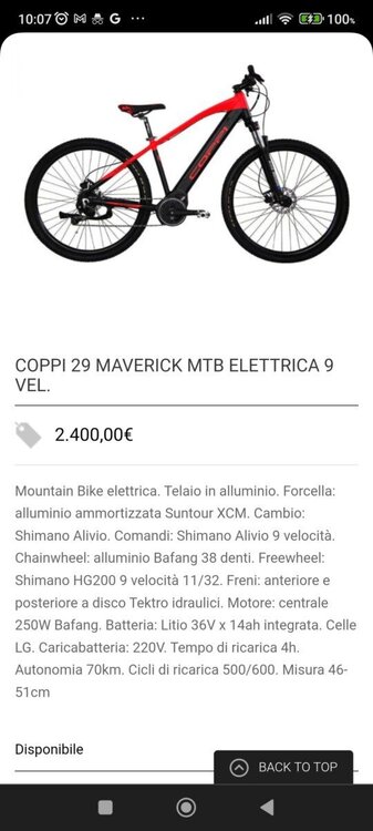

Szczegółowe dane znajdziecie po ident. CEMZL29909DA ,nie będę się rozpisywał, za to sypnę garść ciekawostek?. To od włoskiego dystrybutora, tam jest to marka bardzo popularna. Skąd taki sentyment u Włochów? A to poczytajcie kim był Fausto Coppi?:
https://pl.m.wikipedia.org/wiki/Fausto_Coppi
Screenshot_2023-12-06-10-07-55-060_com.android.chrome.thumb.jpg.30d0e08dc73786c330705505c51a0cf3.jpg

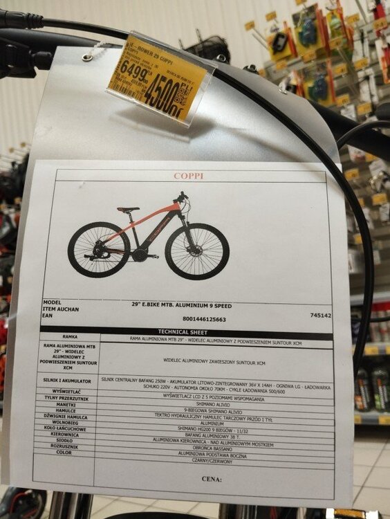

A taki jak ja sobie "wysmerfowałem?"
.. to wycenili na tyle:
Screenshot_2023-12-06-09-59-54-164_com.android.chrome.thumb.jpg.59b5e7035904a93689f6b91b23489b8a.jpg
Czy warto ten rower kupić? Tak warto,... ale nie za te pieniądze!  To jest przeciętny rowerek, masa tanich części, ja go wyhaczyłem nieco poniżej realnej wartości:

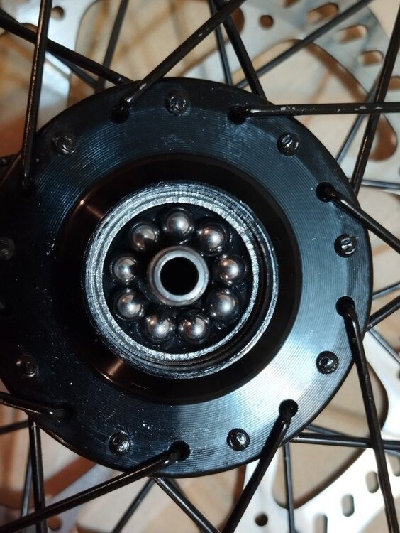

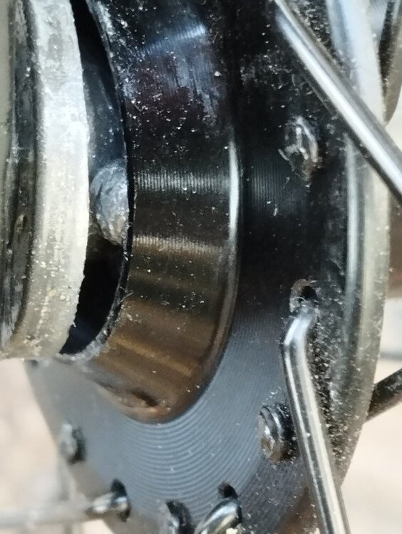

Po pierwszych ok.100km zauważyłem, że kapsel osłony łożyska odskoczył ?
Widzicie? Tam jest luźna kulka! Czy można się czegoś spodziewać? Szok! Nie będę z pirdołą leciał na serwis gwarancyjny, rozebrałem koło i...
.. i są dwie luźne kulki !!!. Nie pozostało nic innego jak prawidłowo zmontować. Dobrze, że mało km przejechałem, bo łożysko byłoby zniszczone☹️

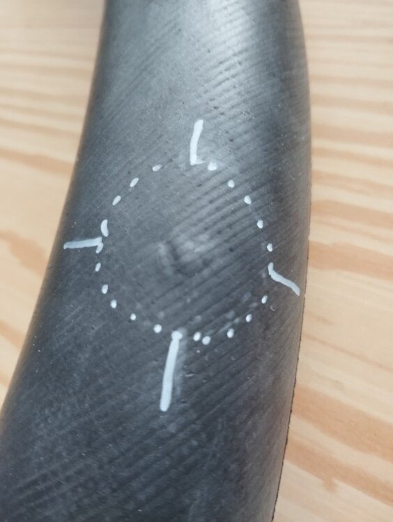

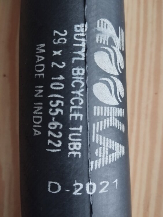

Pojeździłem zadowolony następne 100km i... zaczyna schodzić powietrze?.  Co za rower?! Tyle lat jeżdżę po moich ścieżkach bez przebicia, a tu zaraz pana!
Nie, nie,.. to nie jest przebicie, to bąbel, rozwarstwienie gumy, na przyszłość mogę się spodziewać następnych??
Sprawę "usprawiedliwia" marka producenta:
Prawdopodobnie koła są w całości montowane w Indiach, po to aby Włosi mogli ciąć koszty i sprzedawać tanio, "tylko" za 2,5tyś EUR.  Chińczycy robią obecnie dobre produkty, dużo kupuję, natomiast Hindusi są dopiero na początku tej drogi...???

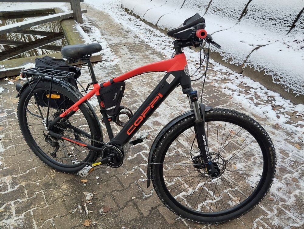

A teraz zalety, tak jak obiecałem.  Rower jest wygodny i dobrze się prowadzi, jakoś od razu trafiłem w "bikefiting"?. Na hamulce nie narzekam, chociaż to nielubiane(?) TekTro. Po zmianie kasety z 11-32z na 11-40z trafiłem w mój optymalny zakres przełożeń, na relaksacyjnych spacerkach przestałem używać silnika. No właśnie silnik i bateria, to naprawdę mocna strona tego rowerka.  Bafang jest cichutki, na zakresach 1-3 praktycznie go nie słychać (np. gdy szum liści). Wspomaganie jest miękkie, płynne, naprawdę trudno się zorientować czy popycha, czy nie??  Dopiero gdy wyłączysz to się dowiadujesz ile dostawałeś, i... włączasz znowu?. Baterię ładowałem 2 razy, gdy kupiłem miała 1/4 pojemności to 1-szy raz, 2-gi raz też od 1/4, obecnie po przeszło 300km łącznego przebiegu jest nadal pełna (trzeba długo jeździć aby spadła pierwsza kreska). To chyba wynika z mojego ulubionego stylu jazdy na 6-stym biegu "0". Tak realnie oceniam, że na spokojnie można przejechać 100km na zakresach biegu 1-3.
Acha: i jeszcze jedno, kilkakrotnie mnie zagadywano: "O.., jaki ładny rower!", ja już mam wyrobioną odpowiedź: "Włoski, tak jak włoskie buty, włoskie torebki, itd.?
