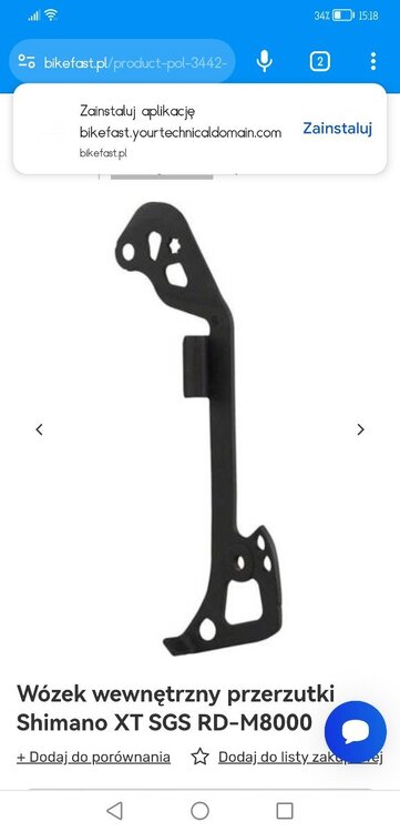

Kiciol Opublikowano 23 Października 2023 Udostępnij Opublikowano 23 Października 2023 Problemy rowerowego laika ? Do czego służy ta "wypustka" na środku wózka? Czy to normalne że łańcuch cały czas po niej się ślizga czy coś mam może źle założone? Odnośnik do komentarza
jajacek Opublikowano 23 Października 2023 Udostępnij Opublikowano 23 Października 2023 Pewnie puściłeś łańcuch nad blaszką zamiast pod nią. Odnośnik do komentarza
Kiciol Opublikowano 23 Października 2023 Autor Udostępnij Opublikowano 23 Października 2023 Stary i głupi ? Tak się spieszyłem po czyszczeniu że oczywiście źle przełożyłem łańcuch... Dziękuję ?? Odnośnik do komentarza
