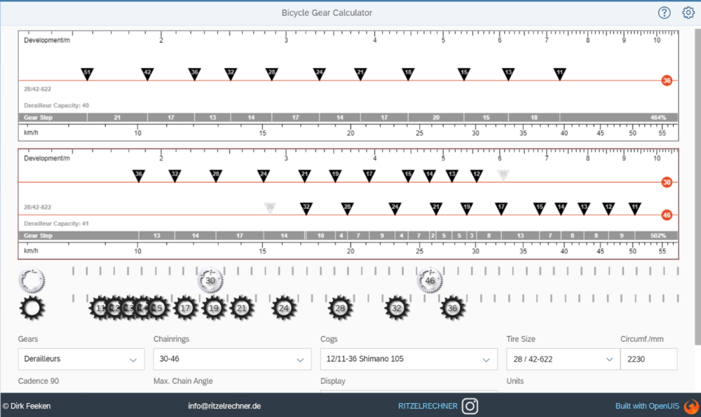

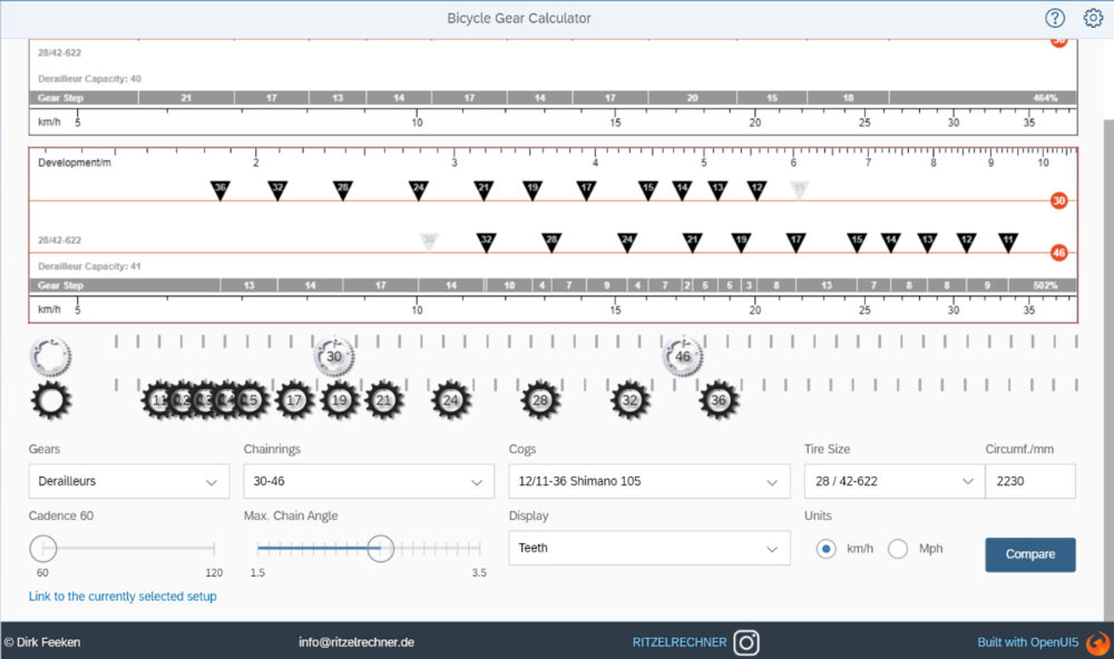

Pepe75 Opublikowano 14 Sierpnia 2023 Udostępnij Opublikowano 14 Sierpnia 2023 Zrzuty ekranu z kalkulatora - dla kadencji 90 i 60 Gianta Roam 1 bym nie skreślał - to fajny rower, mieści opony do 2 cali, amortyzaotr powietrzny. Spróbuj przymierzyć rozmiar S. S-ka ma reach krótszy o 6mm i mostek krótszy o 10mm od M-ki (razem 16mm - o tyle jest bliżej kierownica do siodełka). Druga opcja to możesz do M-ki założyć krótszy mostek o 10/20mm, możesz też zmienić kierownicę na podgiętą do tyłu. S-ka jest do 170cm, a M-ka od 170cm wzrostu - czyli tak naprawdę jesteś na pograniczu rozmiarów. S-ka ma też niższy przekrok. Orbea Onna 10 to mtb z napędem 1x, a napisałeś że szukasz napędu 2x Do jazdy turystycznej akurat gravel jest super bo masz kierownicę baranek na której dłonie możesz układać na kilka sposobów. Jak jeździsz głównie po asfaltach i wpada trochę szutrów i lasu to gravel daje radę, ale wiadomo - nic na siłę. Trek Dual Sport starszej generacji nie ma amortyzatora powietrznego (Giant Roam 1 ma), a nowsza generacja ma sztywny widelec. Jest jeszcze mtb turystyczne Cube Attention, napęd 2x, amortyzator powietrzny https://www.cube.eu/pl-pl/cube-attention-swampgrey-n-black/603100 Odnośnik do komentarza
