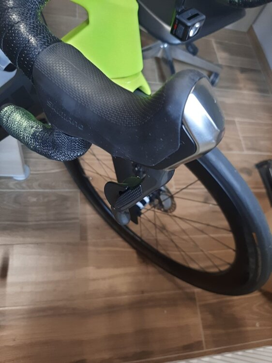

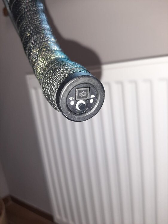

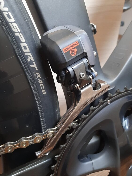

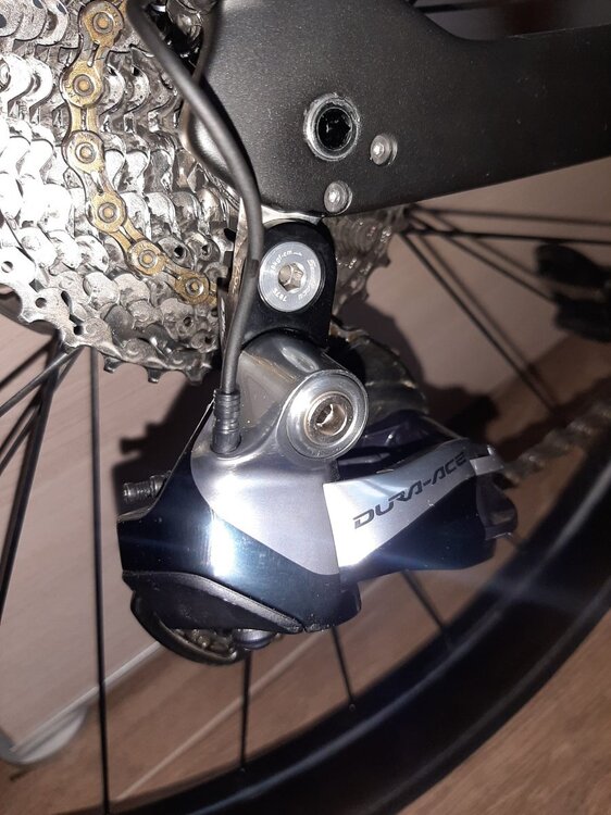

Tomasso Opublikowano 6 Sierpnia 2023 Opublikowano 6 Sierpnia 2023 Witam. Zakupiłem używany rower (szosa trek ) z Di2. Myślałem ze wszystkie DI2 mają możliwość włączenia trybu półautomatycznego ( przy zmianie przedniej przerzutki automatycznie zmienia się tylna żeby dopasować obciążenie) jednak u mnie to nie działa. Poprzedni właściciel nawet nie wiedział ze są takie funkcje w di2. Próbuje włączyć wg rożnych filmów na youtube , ale nic to nie daje. Czy jest to możliwe ze mój di2 nie ma możliwości włączenia takiego trybu?? W załaczNiku przesyłam zdjęcia mojego sprzętu będę wdzięczny za wskazówki i pomoc .
damianKr Opublikowano 6 Sierpnia 2023 Opublikowano 6 Sierpnia 2023 @Tomasso Dura-Ace 12 czy 11 rzędowa? Jaki model Dura-Ace? Jeśli 11 rzędowa to bez tego się nie obejdzie: https://bettershifting.com/component/internal-battery-bt-dn110/
Tomasso Opublikowano 6 Sierpnia 2023 Autor Opublikowano 6 Sierpnia 2023 11 rzędowa jaki model , to nie wiem gdzie to się sprawdza czyli muszę na 100% zakupić ten akumulator z chipem? czy jest jakaś szansa ze bez niego się obejdzie
damianKr Opublikowano 6 Sierpnia 2023 Opublikowano 6 Sierpnia 2023 12 rzędowe wszystkie Di2 maja od kopa synchro shift. 11 rzędowe modele niektóre wymagają wymiany baterii z pamięcią. Żeby być na 100% pewnym to trzeba znać model. Poprzedni właściciel pewnie tego nie robił i ty pewnie też, ale zalecam aktualizacje firmware, przy 11 rzędowych modelach jest to chyba wymagane. Może sam update pomoże. Zreszta aktualny firmware i tak warto mieć. Można sie zdziwić jak po wgraniu patcha przerzutki działają lepiej. --- edit -- Nie jestem obeznany w Di2, możesz ktoś z większą wiedzą mnie poprawi, ale posiadasz chyba model RD-9000, a to oznacza że konieczny będzie update firmware.
