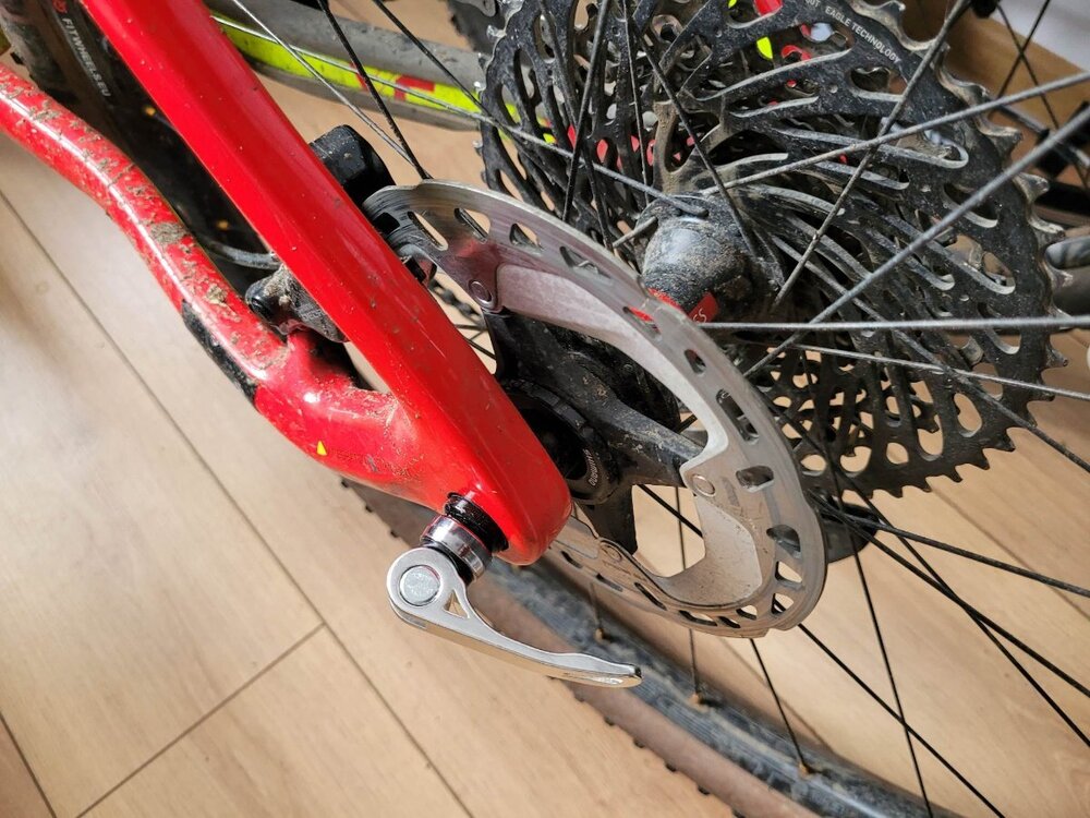

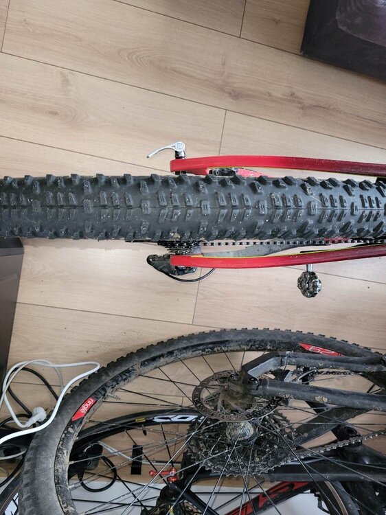

Oskarr Opublikowano 12 Czerwca 2023 Udostępnij Opublikowano 12 Czerwca 2023 Odebrałem dzisiaj ośkę, nie pasuje. Łapie tylko 1 zwój z 20, przy mocniejszym dokreceniu się ukręcił zwój. Dziś zamówiłem inną opcję za 20 zł, dam znać czy zdała egzamin. Odnośnik do komentarza
Oskarr Opublikowano 17 Czerwca 2023 Udostępnij Opublikowano 17 Czerwca 2023 Ośki z decathlona będą pasować jedynie pod 142 mm. Jeśli ktoś ma 148 mm nie pasuje. Jeśli ktoś ma otwór w ośce 148mm pasuje szybko zamykacz 230 mm długości: https://allegro.pl/oferta/szybkozamykacz-kola-rowerowego-tyl-230mm-alu-9857254281 Odnośnik do komentarza
