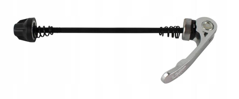

Rsc Opublikowano 28 Lutego 2023 Udostępnij Opublikowano 28 Lutego 2023 Witam. Czy ten szybkozamykacz jest kompletny?W drugim od koła przedniego też jest jedna sprężyna. Jak się nazywa ta rurka ze sprężyną i tym trzecim elementem od fajki przedniego hamulca. Dołączam fotki tych elementów. Odnośnik do komentarza
lukasz.przechodzen Opublikowano 2 Marca 2023 Udostępnij Opublikowano 2 Marca 2023 Szybkozamykacze od lat wyglądają tak jak na załączonym zdjęciu. Są dwie sprężynki, po jednej z każdej strony, skierowane węższą częścią do środka. Także Tobie brakuje jednej sprężynki. Odnośnik do komentarza
