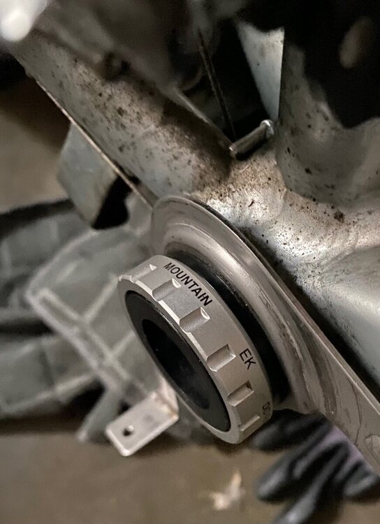

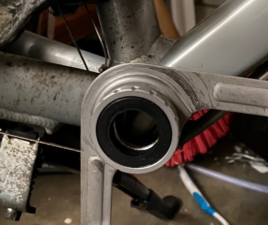

TaktojestMary Opublikowano 9 Lipca 2022 Udostępnij Opublikowano 9 Lipca 2022 (edytowane) Problem rozwiązany. Cześć! Mam problem ze sciągnięciem mocowania osłony łańcucha. Znajoma ma rower Batavus i chce wymienić osłonę, niestety nie wiem, jak ściągnąć to mocowanie. Od niedawna interesuje się naprawianiem rowerów i ciagle się uczę, ale to niestety sprawiło mi trudność. Proszę o rady, pozdrawiam Mary. Edytowane 9 Lipca 2022 przez TaktojestMary Problem rozwiązany Odnośnik do komentarza
mike21 Opublikowano 11 Lipca 2022 Udostępnij Opublikowano 11 Lipca 2022 Trzeba wykręcić miskę suportu. Jeśli usuniesz tą osłonę musisz pod miskę dać podkładkę o takien grubości jak osłona. Odnośnik do komentarza
TaktojestMary Opublikowano 11 Lipca 2022 Autor Udostępnij Opublikowano 11 Lipca 2022 Dziękuję za odpowiedz, problem rozwiązałam już w sobotę. ? Odnośnik do komentarza
