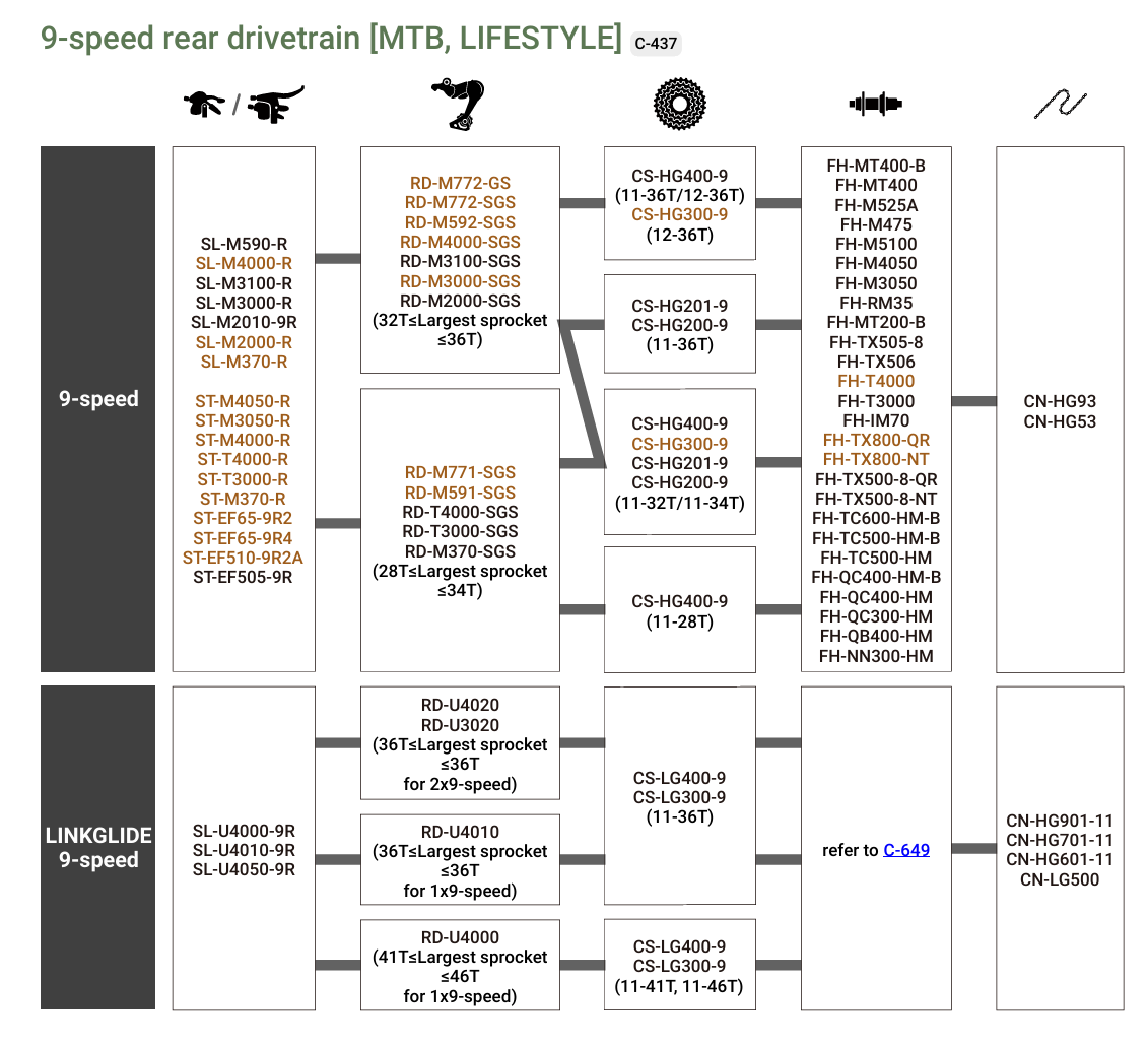

Amberladys Opublikowano 26 Lipca 2025 Udostępnij Opublikowano 26 Lipca 2025 Hej, tl;dr - czy FC-T4010 można zastąpić FC-T6010? Wersja dłuższa: Zepsułem sobie gwinty korby przy pedałach i szukam nowej. Serwis twierdzi, ze nagwintowaną tulejką rozwiążą problem, ale ja i tak wolałbym nową. Opcja1: ta sama co wcześniej - T4010 Opcja2: lepsza, bo HII - T6010. Wiem, trzeba wymienić suport, ale to nie problem. Pytanie czy będzie to działać z innymi podzespołami napędu? Stopniowanie mają takie same (48-36-26), linię łańcucha również (50mm) ale czy to wystarczy? Przerzutka przednia: FD T4000 Łańcuch: CN-HG 93 Kaseta: Nawet nie wiem, ale chyba HG400. W każdym razie 9 rzędów. Stopniowanie mogę sprawdzić, jeśli to bardzo istotne. Nie mam jakiegoś wielkiego ciśnienia żeby zmieniać, na T4010 mi się jeździło dobrze, ale coś nowego w rowerku fajnie mieć. Nie mam raczej w planach upgrjedu całego napędu na deorę (choć może się rozpędzę po korbie), a na pewno nie mam na to teraz czasu, stąd pytanie czy z pozostałymi częściami korba deore zadziała poprawnie. Pozdro! Odnośnik do komentarza
mike21 Opublikowano 26 Lipca 2025 Udostępnij Opublikowano 26 Lipca 2025 Będzie pasować tylko czy jest sens... Odnośnik do komentarza
Amberladys Opublikowano 26 Lipca 2025 Autor Udostępnij Opublikowano 26 Lipca 2025 A nie wiem, sam się zastanawiam. A inne pytanie: czy przy setupie M4000, HG93, 48-36-26 uda sir zmiana 9rz z 11-32 na 11-34, albo nawet 11-36? Odnośnik do komentarza
mike21 Opublikowano 29 Lipca 2025 Udostępnij Opublikowano 29 Lipca 2025 Powinno działać... Odnośnik do komentarza
