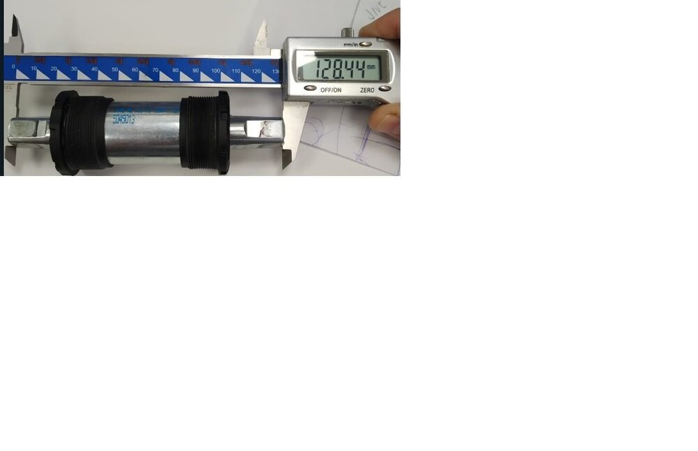

Sil Opublikowano 17 Kwietnia 2024 Udostępnij Opublikowano 17 Kwietnia 2024 Rower ROCKRIDER ST 520, obecnie posiadam suport na 128 mm, ( JIVE ML 3.0 FS 128l+1 127 5045013 ) Muszę wymienić korbę, jednak na 128 mm jest ich mniej, czy można do takiego roweru zamontować suport i korbę na 122,5 mm, czy przy wymianie obu elementów napęd będzie pracował poprawnie ? Odnośnik do komentarza
mike21 Opublikowano 17 Kwietnia 2024 Udostępnij Opublikowano 17 Kwietnia 2024 Zwykle można. Suport dobierasz do korby i ramy. Zakładam że rozzstaw korb w nowej korbie nie będzie jakiś rażąco mniejszy niż obecnej (OLD). Odnośnik do komentarza
