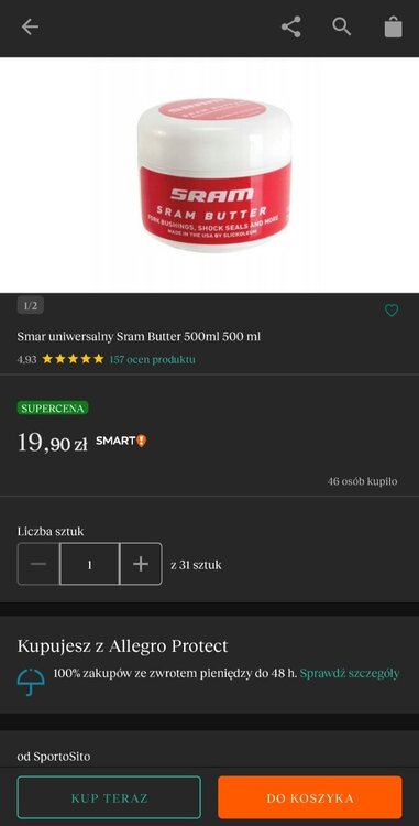

Paul Opublikowano 16 Maja 2023 Autor Udostępnij Opublikowano 16 Maja 2023 Dzięki, znalazłem taki smar nada się? Odnośnik do komentarza
mike21 Opublikowano 16 Maja 2023 Udostępnij Opublikowano 16 Maja 2023 Nada się. Odnośnik do komentarza
