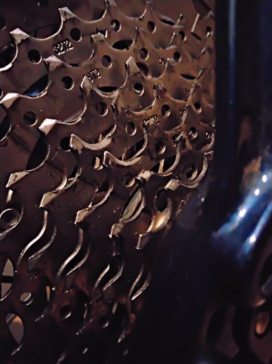

Witam wszystkich i z góry dziękuję za wszelkie wskazówki.
Pacjent trek xcaliber 7 zakupiony w grudniu - przebieg 1200 km. Po wymianie łańcucha przeskakuje na najmniejszych  czterech koronkach oraz wózek ociera o największą koronkę kiedy łańcuch jest na o jeden bieg mniejszej. Łańcuch KMC X10-73 skrócony do ilości ogniw dokładnie takiej samej jak łańcuch oryginalny - również KMC X10. Oryginalny łańcuch czyszczony i smarowany regularnie, rower używany regularnie bez względu na pogodę również w zimę. Co może być przyczyną ? Załączam zdjęcie kasety - mam nadzieję że czytelne.16513948670307602673680295927228.thumb.jpg.37f5fb247c3e22760623ff0144d41aac.jpg
Dziękuję za wszelkie podpowiedzi.

Jeśli chodzi o przeskakiwanie na 3 najmniejszych to kaseta jest zbyt mocno zużyta na nowy łańcuch.
Jeśli nie chcesz wymieniać kasety na nową a potrzebujesz wymienić łańcuch poszukaj łańcucha który był lekko używany, albo weź nowy łańcuch i pożycz komuś aby na nim przejechał z 500km w innym rowerze.
Na upartego możesz przez jakiś czas nie używać tych 3 biegów co przeskakują - jeździj na innych, a za jakiś czas łańcuch się trochę wyciągnie i zacznie pasować.
Na przyszłość jak już będziesz miał nową kasetę to kup sobie do niej od razu 2 albo 3 łańcuchy używaj ich na zamianę, zamieniając co 500km.
Jeśli chodzi o haczenie wózka o największą zębatkę to trzeba wyregulować przerzutkę aby była nieco niżej, nie chodzi o ograniczniki wychylenia na boki tych nie ruszaj - patrząc od tyłu roweru lekko od dołu powinna być śrubka do regulacji wysokości.
