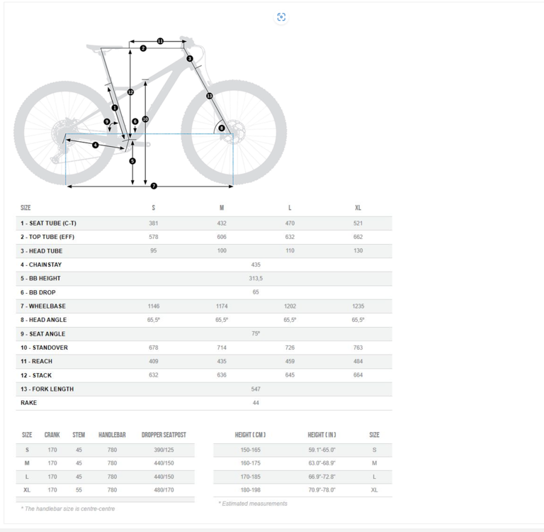

Cześć. Mam problem, bo zamówiłem przez internet rower Orbea Laufey H30 i według tabelek rozmiarowych, zalecana rama dla mnie to XL.
Wg rozmiarówki tak to idzie:
L 18,5" - 170 - 185 cm
XL 205" - 180 - 198cm
Ja mam 187 cm wzrostu i 88 cm z haczykiem  przekroku. Zacząłem się zastanawiać czy dobrą ramę wybrałem, bo patrząc na jej rozmiary to jest dosyć spora.
Dzwoniłem do sklepu z którego zamówiłem z pytaniem o możliwość zamiany rozmiaru i Pan przekonywał, że XL dla mnie będzie idealna bo on ma 178 i jeździ na Orbei H10 na L'ce, i jest w sam raz dla niego.
Aktualnie mam rower MTB (taką lepszą marketówkę) z ramą L, a brat ma taki sam rower w rozmiarze XL (długość rury podsiodłowej taka sama jak W Laufey) i stwierdzam, że jego rama jest dla mnie za duża. Tylko nie wiem czy takie obserwacje mają jakikolwiek sens, bo to są inne geometrie itd. ja się na tym kompletnie nie znam dlatego byłbym wdzięczny jakby ktoś mógł spojrzeć na specyfikację i się wypowiedzieć.
Niestety rower już wysłany, więc w razie czego będę musiał odsyłać z powrotem.
