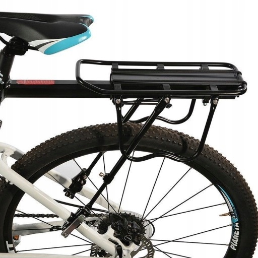

AccentBajk Opublikowano 3 Stycznia 2021 Udostępnij Opublikowano 3 Stycznia 2021 59 minut temu, MrFisq napisał: przyjrzę się temu rowerowi bliżej. https://www.mediaexpert.pl/rowery/rowery-mtb/rower-indiana-storm-x9-m19 Strasznie dużo ludzi się przekonało ?,bo Amor RS Recon Napęd XT/SLX 2x11 Sztywne osie na boost Cena!!! Co do mocowań (Bagażnika?) to są bagażniki na sztycę Odnośnik do komentarza
jajacek Opublikowano 3 Stycznia 2021 Udostępnij Opublikowano 3 Stycznia 2021 Rower MTB w założeniu nie miał być rowerem turystycznym, stąd w większości brak mocowań błotników i bagażnika. Z mojego doświadczenia pełne błotniki w MTB są niebezpieczne dla użytkownika. Widziałem już ze 2-3 wypadki po tym jak patyk dostał się pod mocowanie błotników. Co do bagażnika to nie popieram ale jak ktoś jeździ z sakwami i musi mieć dużo gratów to nie ma innego wyjścia. Mój kolega ma bagażnik w Cube Attention SL. Ja mam sakwę podsiodłową 10l, która będę zmieniał na 13l. Na jeden nocleg się z nią mieszczę. W namiotach nie sypiam. Co rowerów "marketowych" to Decathlon jest marketem sportowym i też sprzedaje rowery "marketowe". Indiana nie wydaje się znacząco różnić od Kross czy Kellys. Odnośnik do komentarza
MrFisq Opublikowano 3 Stycznia 2021 Autor Udostępnij Opublikowano 3 Stycznia 2021 Do Decathlonu mam o tyle większe zaufane, że ich nierowerowe 2 godziny temu, AccentBajk napisał: https://www.mediaexpert.pl/rowery/rowery-mtb/rower-indiana-storm-x9-m19 Strasznie dużo ludzi się przekonało ?,bo Amor RS Recon Napęd XT/SLX 2x11 Sztywne osie na boost Cena!!! Co do mocowań (Bagażnika?) to są bagażniki na sztycę A bagażnik na sztycę są kompatybilne ze sztycami regulowanymi? Ciekaw jestem czy da się ten rower przymierzyć w Media... 1 godzinę temu, jajacek napisał: Co do bagażnika to nie popieram ale jak ktoś jeździ z sakwami i musi mieć dużo gratów to nie ma innego wyjścia. Mój kolega ma bagażnik w Cube Attention SL. Ja mam sakwę podsiodłową 10l, która będę zmieniał na 13l. Na jeden nocleg się z nią mieszczę. W namiotach nie sypiam. Rozeznam, może namiot typu "trumna" da się przymocować też do kierownicy. 1 godzinę temu, jajacek napisał: Co rowerów "marketowych" to Decathlon jest marketem sportowym i też sprzedaje rowery "marketowe". Indiana nie wydaje się znacząco różnić od Kross czy Kellys. Decathlon mam o tyle sprawdzony, że użytkuję ich pozarowerowe produkty marki własnej i od pewnego pułapu cenowego oferują już sensowną jakość. Z Indianą X7 jest jeszcze jeden dość istotny problem: - dostępność Są jeszcze X8... 19'' powinno być ok na 179cm? (W Four Cornersie jeżdżę na M'ce, i miewam wrażenie, że siodełko jest "troszeczkę" za nisko przy maksymalnym wysunięciu sztycy) Odnośnik do komentarza
