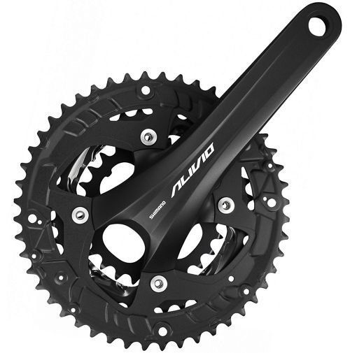

Emerce Opublikowano 14 Kwietnia 2017 Udostępnij Opublikowano 14 Kwietnia 2017 Witam, Czy ktoś wie może o różnicach (oczywiście nie licząc wyglądu) między korbami z tytułu posta? m4060: https://www.google.pl/url?sa=i&rct=j&q=&esrc=s&source=images&cd=&cad=rja&uact=8&ved=0ahUKEwjchb-nyqPTAhVBlCwKHXE9CXcQjRwIBw&url=http%3A%2F%2Fwww.canadabicycleparts.com%2Fshimano-alivio-fc-m4060-crankset-1764.html&psig=AFQjCNG9rkcetTvjfWaNmbp_z5AwtGCqzw&ust=1492246701749996 t4060: http://chainreactioncycles.scene7.com/is/image/ChainReactionCycles/prod119950_IMGSET?wid=500&hei=505 Z góry dziękuję za ewentualną podpowiedź. Odnośnik do komentarza
